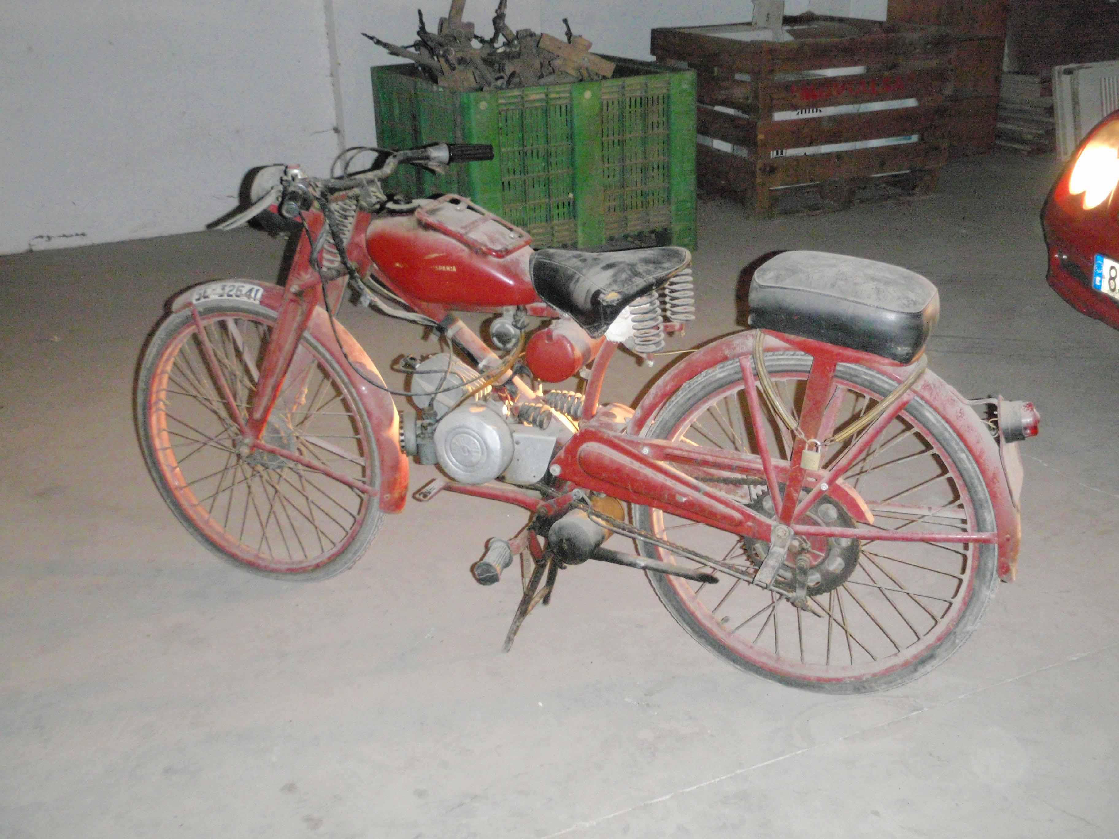

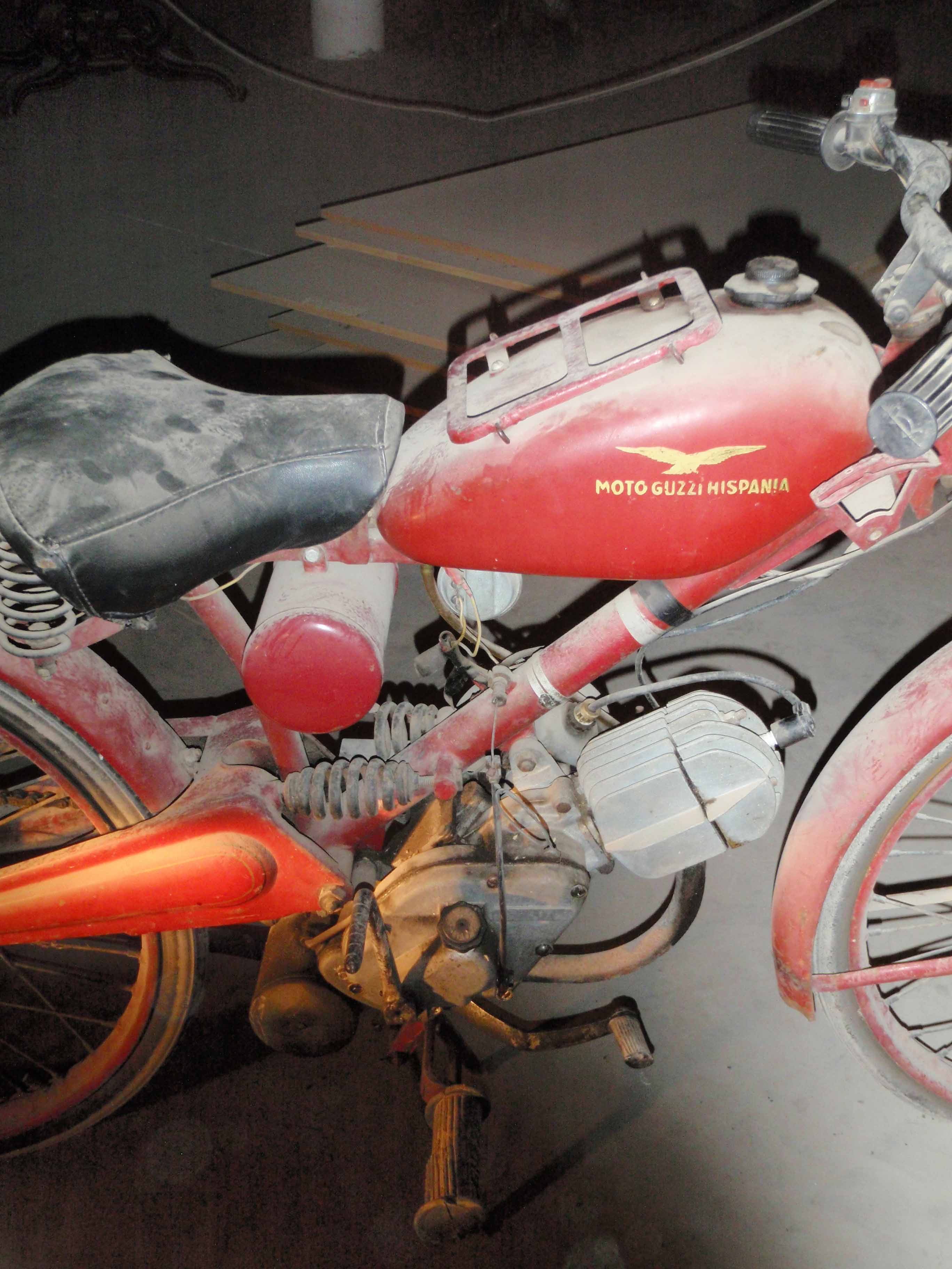

La palanca de cambios la tenia de adorno...menuda faena,asi que supongo que el motor es porterior a la moto, donde busco el numero del motor?!!?
Pero por otra parte resulta que un amigo se ha enterado de que ando metido en faena y me ha regalado otra que tenia arrumbiada en el campo..para que saque las piezas,no la he visto asi que ya decidire con cual me pongo.
ahi va esa foto

A mi juicio, y a partir de esas dos fotos, esa moto no necesita restauración, sino una limpieza.
El tema mecánico sí que necesitará echarle un ojo (motor, rodamientos, suspensiones...).
Para encontrar el nº del motor, dos opciones, ambas pasan por coger un trapito. Busca una chapa de aluminio que debería tener enganchada en algún sitio y míralo ahí (deberían estar el nº de motor y chasis, así como el propietario, municipio y matrícula troquelados en ella). La otra opción es buscarlo en el motor... Ahí ya no sé dónde estará.

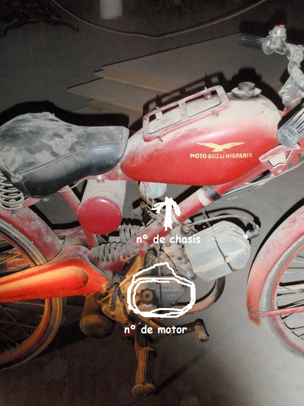

aqui esta el nº de motor y el de chasis esta debajo del depositoen el lateral
