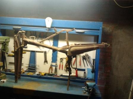

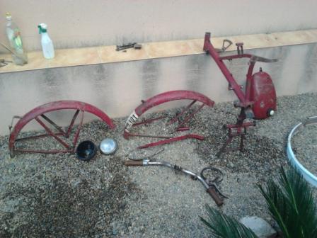

hola soy yo de nuevo, abiertas las cajas, me encontre con lo siguiente, os dejo unas fotos por si queréis añadir algunos comentarios.
Comentario: esto es parte de la moto
2012-04-08 12.23.35_1.jpg [ 22.18 KiB | Visto 5242 veces ]
Y una vez limpia, faltan las ruedas, motor que les tengo que pasar un trapo

He observado que me falta, la caja de erramientas, el soporte que va encima del deposito y la placa de matricula, dónde me aconsejáis adquirirlo, podéis darme alguna dirección.
Gracias.
