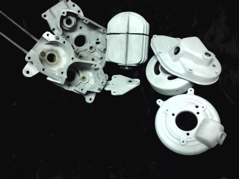

La verdad es que esta hecha polvo, super deteriorada, he empezado con el motor y la mayor parte de engranajes estan comidos por el oxido. Ya lo he chorreado y limpiado, he encargado algunas piezas pero los retenes no existen tal y como los conocemos hoy en dia, son como toricas cuadradas. Los retenes que venden para esta moto son normales, me imagino que habra que mecanizar las piezas del motor para poder ponerlos. Esta la duda que tengo que resolver ahora. Ya pondre fotos.
Gracias y saludos.
 Asunto: Re: presentacion
NotaPublicado: 16 Nov 2014, 15:30
Los puedes poner tal y como venían o el retén con su labio, muelle etc.

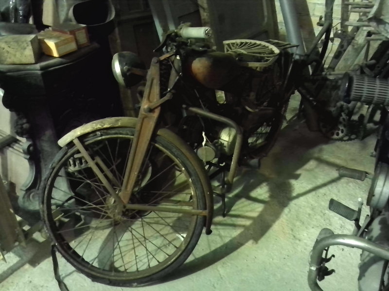

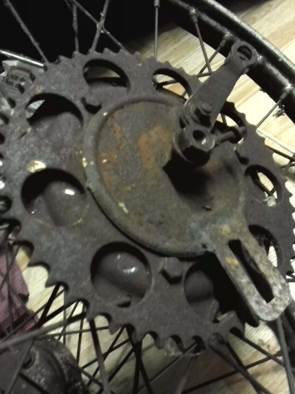

Unas fotos de la ma1quina.
IMG_20140911_112516.jpg [ 432.99 KiB | Visto 5975 veces ]
IMG_20141117_135541.jpg [ 481.55 KiB | Visto 5975 veces ]
Comentario: Motor chorreado.
IMG_20141117_210246.jpg [ 280.87 KiB | Visto 5975 veces ]
Comentario: Corrosion por doquier.
IMG_20141117_192719.jpg [ 381.68 KiB | Visto 5975 veces ]

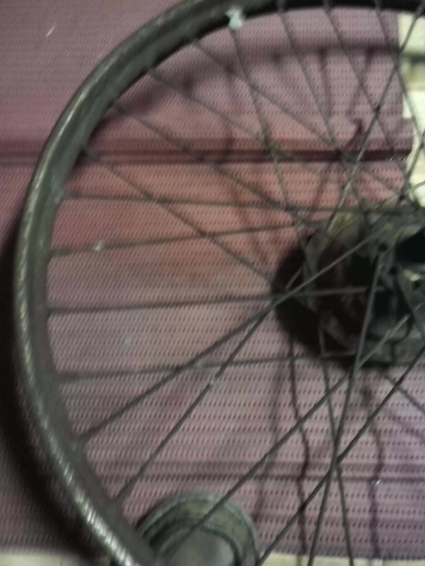

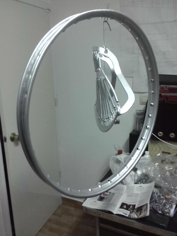

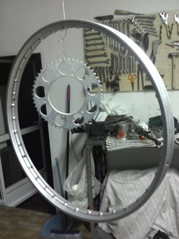

Comentario: LLantas antes...
IMG_20141117_192634.jpg [ 388.93 KiB | Visto 5975 veces ]
Comentario: y despues
IMG_20141123_190104.jpg [ 387.43 KiB | Visto 5975 veces ]
Comentario: La reparacion es a lo pobre, limpieza con cepillo y acido y pintado con color aluminio y lacadao, un poco cutre pero de momento vale.
IMG_20141123_190048.jpg [ 329.37 KiB | Visto 5975 veces ]

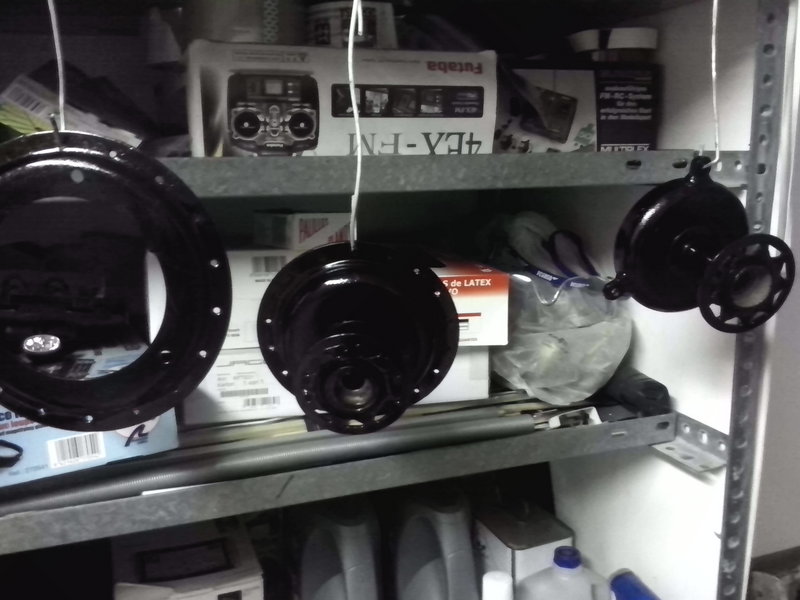

tambores ruedas
IMG_20141123_190132.jpg [ 363.87 KiB | Visto 5975 veces ]
NotaPublicado: 24 Nov 2014, 09:56
Eso va biennnn, por cierto a las llantas y plato ¿ le has dado minio ?. Animo y adelante.
NotaPublicado: 24 Nov 2014, 17:51
Pues bienvenido topez13,ya veo que has empezado la obra pero,al igual que dice memeces,si le has dado minio a las llantas como vas a cromar luego?.No tengas prisa por acabar.Saludos Alisio. :024:
