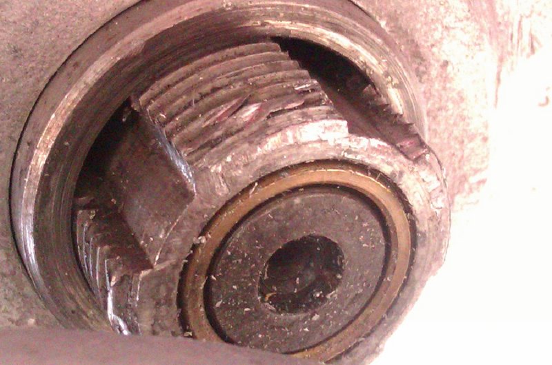

Es posible que te halla ocurrido por falta de la arandela de seguridad o bien si la tenías, no le habías doblado los álabes que sirven de seguridad a la tuerca del piñón, se ha aflojado y por consiguienteeeeeee ocurre de todo. Te pondré fotos para que sepas como es.

Seguramente no le tendrias colocada la arandela dentada. A mi se me cayó el piñon el sabado pasado, pero por suerte ni tan siquiera jabia arrancado la moto.

Lo peor que tengo es la rosca dañada.
Se me ocurre con una Lima pequeña darle un toque.
Ayer la arranque, sin cadena, y fue bien.
Gracias pot contestarme, alegra a pasar este trance.

Comentario: Rosca del eje tocada.
IMAG1906.jpg [ 272.93 KiB | Visto 3452 veces ]

Pues sí Valen, con una lima muy fina o una hoja de cegueta, podras conseguir que esos hilos de rosca queden en perfecto estado, pues según veo no es mucho el daño que tiene.
Te pongo la foto que comente para que te hagas a la idea, porcierto, que si no la encuentras yo te la puedo servir.

Yo te puedo dar mi Opinión .yo Repasado Rosca Peores pero tienes que tener Paciencia y una hoja de Cierra
normal la Filas 10 o 15 centímetros las dos Caras embuelbe la hoja con un paño para que no te hagas daño las manos y despacito y según tu vas viendo vas Repasando te aseguro que
ni se traba la Tuerca RafaelG.C.
