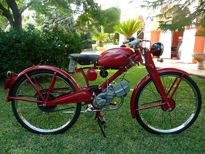

Hola tithy,si envias una nueva foto que se pueda ver mejor tu Guzzi saldremos de duda pero yo creo que es una 65 como la mia pues los últimos modelos salían con el deposito redondo como es el caso de la mia.Te envio una foto para que la veas y ya nos contaras.Saludos Alisio. :017:

Alisio,
Muy elegante, Felicitaciones.
Lo que esta en el faro, se ponía en los orígenes de la Guzzi ??.
