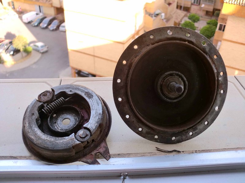

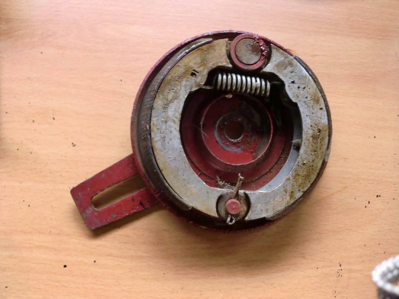

ya estoy empezando a ver que piezas me faltan y montando ya la guzzi a falta del asiento que me lo estan tapizando,la verdad que a falta del motor (aun no lo he tocado ) la moto esta ya lista,el unico problema y para eso os escribo,es que a la hora de montar las ruedas,las zapatas me las quitaroon para radiarlas y ahora no se como van...si me podeis ayudar enviando una foto para verlas o alguna documentacion donde indiquen los pasos a seguir para montarlas os estare muy agradecidos,ya que es una cosa que veo que no voy a tener ni la menor idea de montar..por lo demas va todo muy bien..ya os enviare fotos.

A ver si te pueden ayudar estas fotos, si no me lo dices y te podré indicar como se montan, es bueno antes de desmontar si no se tiene mucha idea, sacar alguna foto.
Freno Delantero.JPG [ 362.06 KiB | Visto 3800 veces ]
Freno trasero.JPG [ 407.93 KiB | Visto 3800 veces ]

perfecto no,lo siguiente..me han aclarado totalmente esas fotografias.Tenia una ligera idea pero al verlas ya lo tengo claro.
respecto a las fotos,le eche fotos a todo salvo a esto que como ya comente me las quitaron cuando las lleve a radiar..a ver si para la semana que viene os empiezo a mandar fotos,se esta quedando preciosa.
