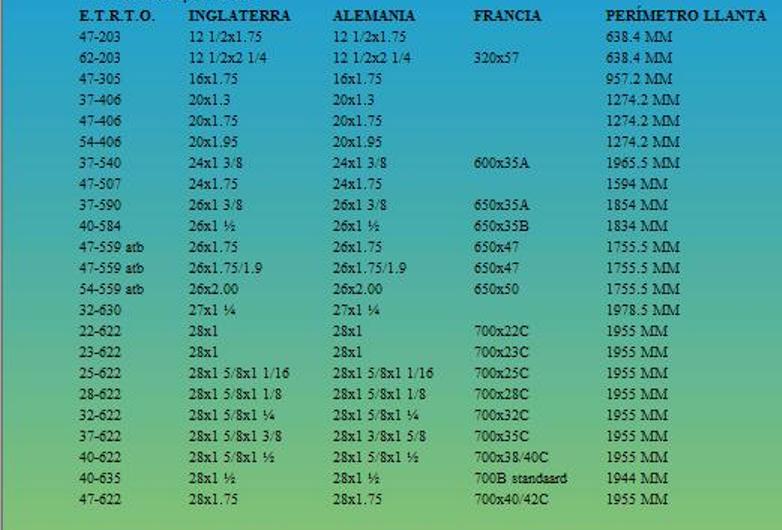

Medidas de neumáticos para bicicletas:
Medidas de neumaticos.JPG [ 54.95 KiB | Visto 3019 veces ]
Consejos para saber que neumático usar:
ANTES DE COMPRAR UN NEUMÁTICO NUEVO, PRIMERO DEBE SABER LAS DIMENSIONES.
PARA ELLO, DEBE MIRAR SU NEUMÁTICO ANTIGUO Y APUNTAR LAS DIMENSIONES APLICABLES EN SU PAÍS (VÉASE LA LISTA ARRIBA INDICADA).
EN CASO DE QUE LAS DIMENSIONES YA NO FUESEN LEGIBLES, BUSQUE LAS DIMENSIONES QUE FIGURAN DELANTE, POR EJEMPLO 37-622.
EL PRIMER NÚMERO INDICA EL ANCHO DEL NEUMÁTICO Y EL ÚLTIMO NÚMERO LA SECCIÓN.
TAMBIÉN PODRÁ ENCONTRAR ESTAS INDICACIONES EN EL NEUMÁTICO; POR EJEMPLO MEDIDA 37-622 IS 28X1 5/8X1 3/8;
EL NEUMÁTICO TIENE UN ANCHO DE 37MM. Y UNA SECCIÓN DE 622 MM.
LA SECCIÓN 622MM X PI = 3.1415 PROPORCIONA EL PERÍMETRO DE LA LLANTA -/- 1 HASTA 2MM.
622X3.1414 = 1954. COMO PUEDE VER, ES 1MM. MENOS QUE EL PERÍMETRO DE LA LLANTA 1955.
SI YA NO QUEDA NINGUNA INDICACIÓN DE MEDIDA EN SU NEUMÁTICO, BÚSQUELAS EN LA LLANTA.
SI EL TEXTO EN LA LLANTA RESULTA DIFÍCIL DE LEER, LÍMPIELA Y PROCURE LEERLO CON SUFICIENTE LUZ.
POR REGLA GENERAL, DEBERÁ ENCONTRAR DOS NÚMEROS EN LA LLANTA:
EL ANCHO DE LA LLANTA. OJO: NO ES EL ANCHO DEL NEUMÁTICO, PUESTO QUE EL NEUMÁTICO SIEMPRE ES MÁS ANCHO QUE LA LLANTA.
Y LA SECCIÓN DE LA LLANTA.
POR EJEMPLO A: LA LLANTA INDICA 18-622.
TODOS LOS NEUMÁTICOS CON EL NÚMERO DE 3 CIFRAS 622 PUEDEN SER MONTADOS SOBRE ESTA LLANTA. PERO USTED SIGUE SIN SABER EL ANCHO DEL NEUMÁTICO.
POR NORMA GENERAL, SE PUEDE PARTIR DE LOS SIGUIENTES NÚMEROS:
SI LA LLANTA POSEE UN ANCHO DE 18MM, EL ANCHO DEL NEUMÁTICO SERÁ DE 32MM.
SI LA LLANTA POSEE UN ANCHO DE 20 HASTA 22MM., EL ANCHO DEL NEUMÁTICO SERÁ DE 37MM HASTA 40MM.
