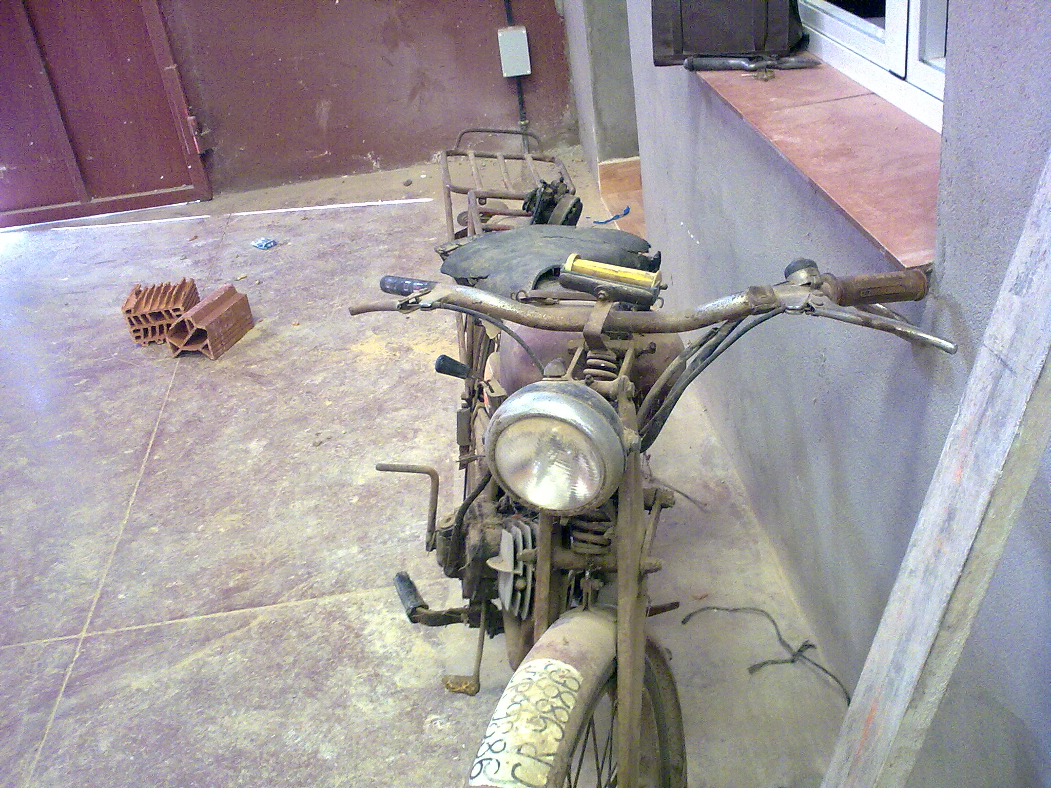

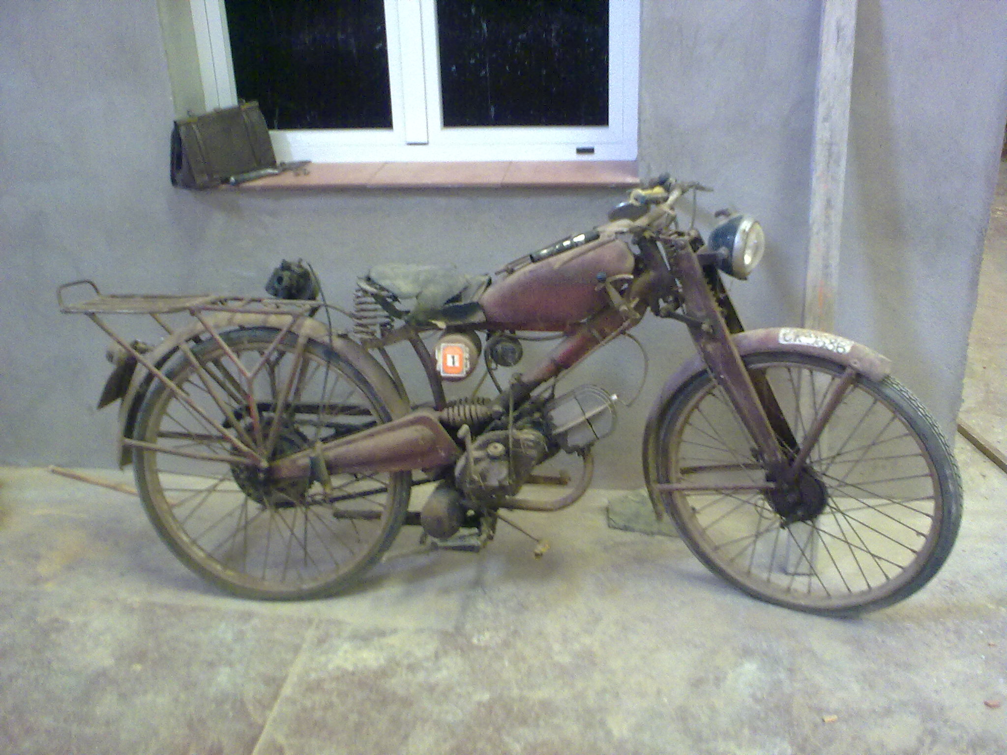

hay van, esta un poco hecha polvo ya que puede que lleve parada unos 30 años.

Bienvenido y ánimo que parece que no le falta nada!!

si la matricula es (CR 9886) el año apróximado es de entre septiembre y noviembre de 1960

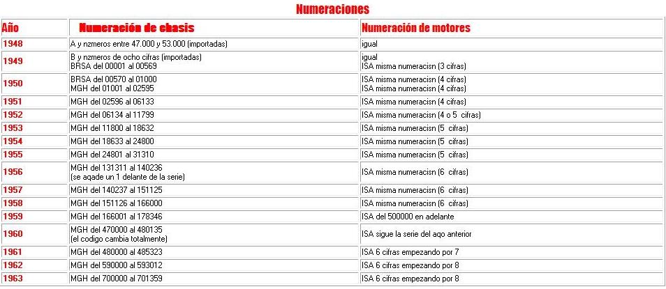

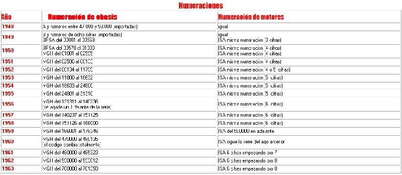

Aloha, los compis de foro (y afición), tienen razón, pero si miras el nº de chasis podrías saber el año de fabricación que en muchas ocasiones es muy distinto al de matriculación. Hay páginas donde te lo pone, pero si no lo encuentras, me comentas el nº y yo te lo miro.

Si tienes razón en lo del chasis. Creo que Julio y yo pensábamos que le interesaba al año que la matricularon para sacarle los papeles o por curiosidad, pero si quiere saber realmente cuando se fabrico, le pongo las tablas de la 65.
Comentario: Modelo Hispania 65

ok, muchas gracias. aparte de la matricula era esto lo que queria buscar.

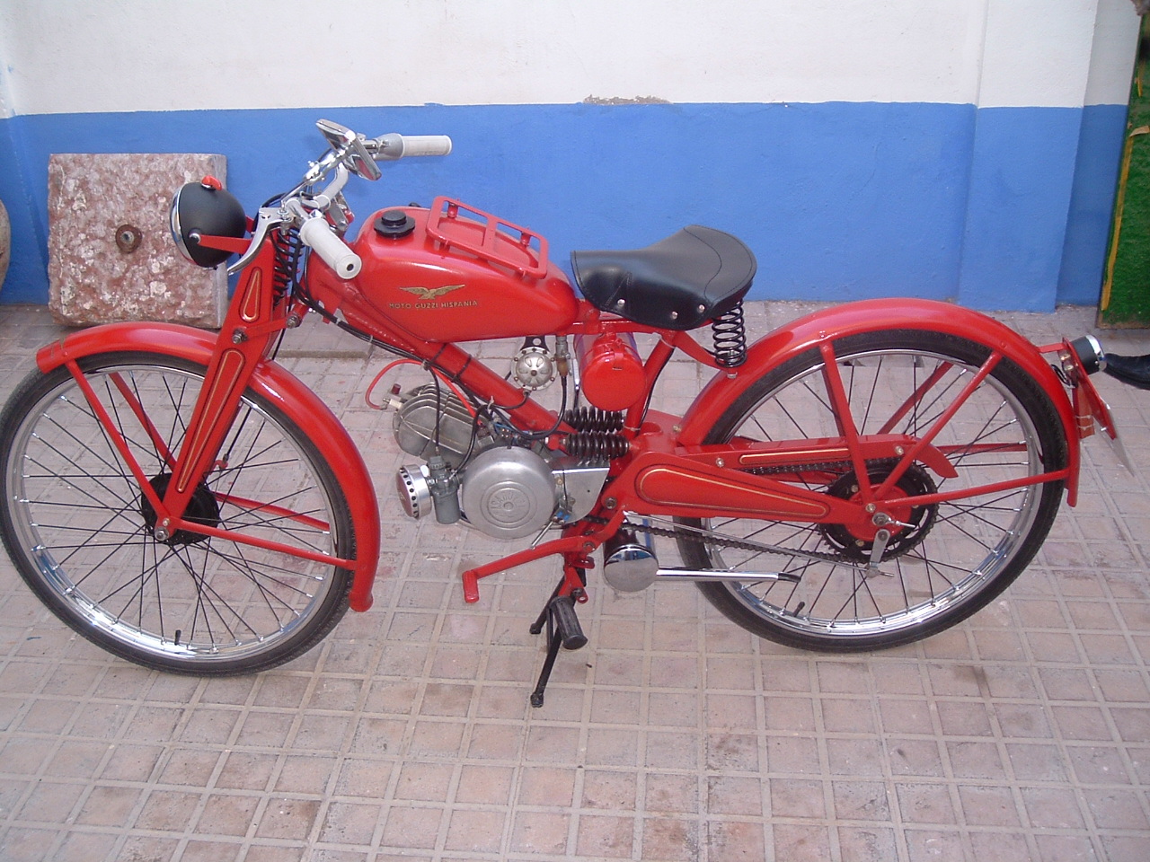

Saludos de nuevo, aqui os dejo la moto que me ha quedado despues de largas horas de trabajo y muchos quebraderos de cabeza ya que ha sido la primera moto que restauro. En fin, me podia haber quedado mucho mejor de pintura pero no me quise arriesgar a comprar una pintura mejor para tirarla ya que es mi primera restauracion, eso si la siguiente que he hecho me ha quedado bastante mejor.
Me ha gustado mucho el foro ya que he podido informarme mucho sobre el tema, muchas gracias a todos y a seguir palante con el foro.
