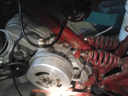

A) la chispa he revisado el los platinos suelten cuando se acerca el PMI, lo cual implicaría que la corriente se vaya por la bobina de alta que aumente la tensión creada por la de baja y dé los xx mil voltios necesarios para saltar la chispa, pero nada. He observado dos cables que salen del plato magnético según tengo entendido uno es para el alumbrado general y el otro es el paro (interrumpe la masa del chasis y para la moto ¿Eso es así, o la falta de chispa es debido a que debo conectar alguno de esos cables?

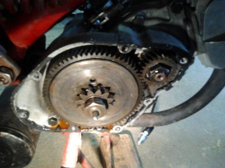

B) El embrague al tirar de la palanca no tiene elasticidad, es decir no hace el efecto muelle ni al tirar ni al soltarlo, he sacado la tapa y al presionar manualmente la clavija exterior contra la bola alojada en el eje nada de nada reacciona igual ¿quiza tenga algún disco agarrotado, es posible, debería poder accionarlo manualmente?

Haber sobre el encendido, cuando el piston esta en su PMS, los platinos tienen ke estar a 0,35 mm. los dos cables, olvidate de ellos de momento, eso si,aislalos bien. si los platinos, la pipa, y la bobina estan bien tendria ke darte chispa.
en cuanto a los cables uno es de alumbrado y el otro de pare, pero para ke te de chispa o arranke no te hace falta conectarlos,
