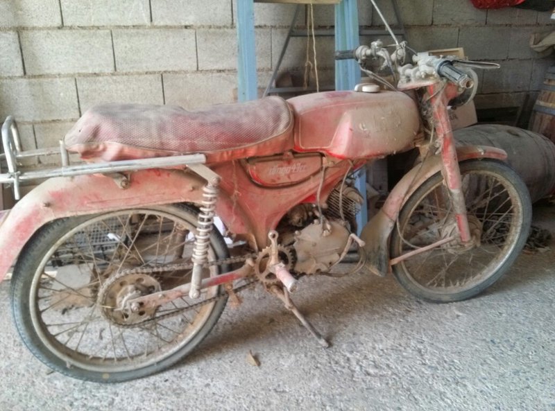

Me llamo Gerardo ( Gero ) este es mi nuevo reto rescatar del polvo y 10 años de olvido.

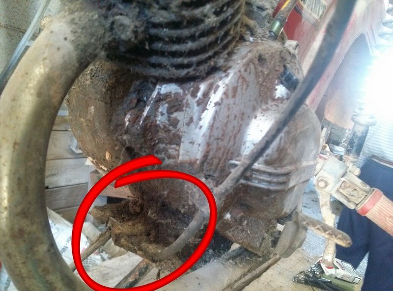

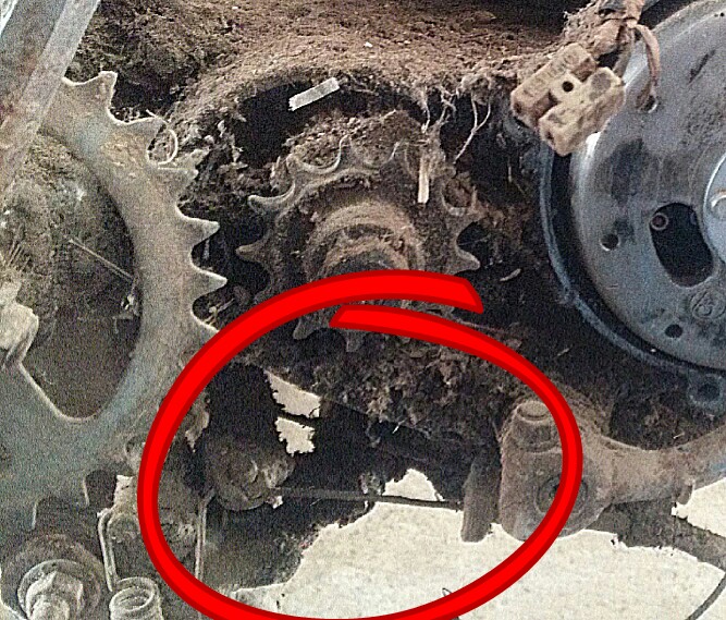

Mi primera duda es como desconectar las sirgas del embrague y la del acelerador?
Es recomendable el agua a presion?
Comentario: Dingo rescatada del polvo

Comentario: Sirgas del embrague

Hola Gero. Lo primero es ver donde van acoplados los mismos, LIMPIAR , quitar clip, o tornillo, o pasador o el sistema de anclaje que lleve el cable a sustituir cambiar o engrasar, solamente es observar y ver que hay que hacer, no es tan difícil. Por cierto el carburador no se le ve creo que es un Amal,tampoco es difici, sólo quitar el tape de Cuba, saldrá el cable junto con un muelle y la compuerta del mismo.

Bienvenido Gero,yo empezaría por echarle un manguerazo con agua a presión para quitar toda la suciedad que tiene pegada y luego hacer los que te ha recomendado el amigo memeces.Paciencia y poquito a poco.Saludos Alisio. :022: :021:

Yo lo primero que haría sería echarle bien de KH-7 (ojo que no tengo comisión y te vale cualquier quitagrasas).
Lo dejas actuar un rato y después le das con la máquina de presión.

Yo Rafael .Mi modesta .opinión yo cogería un día ante de lavarla con Agua si tienes pistola de Aire le pongo Gasoil
2.o3 beses bien y sino tiene Pistola con una Brocha lo meno un dia .ya Taparía el Interruptor y el Plato Man ético de forma que no entre Agua . El mayor enemigo del Motor es el Agua y mas en donde ay Corriente ..Un saludo de RafelG.C
