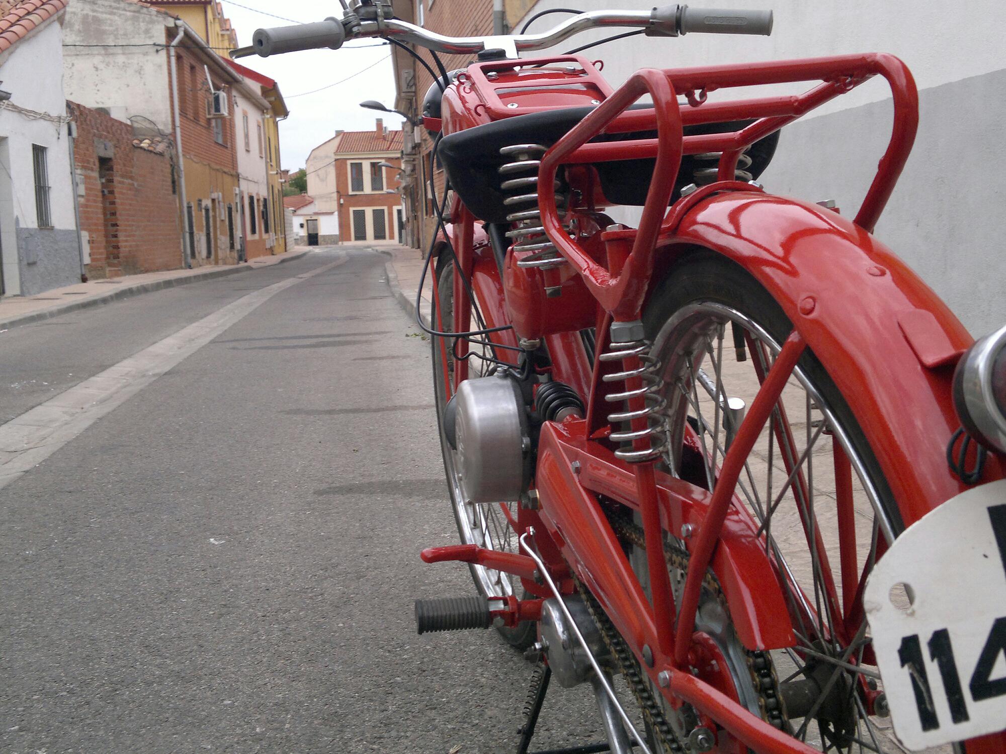

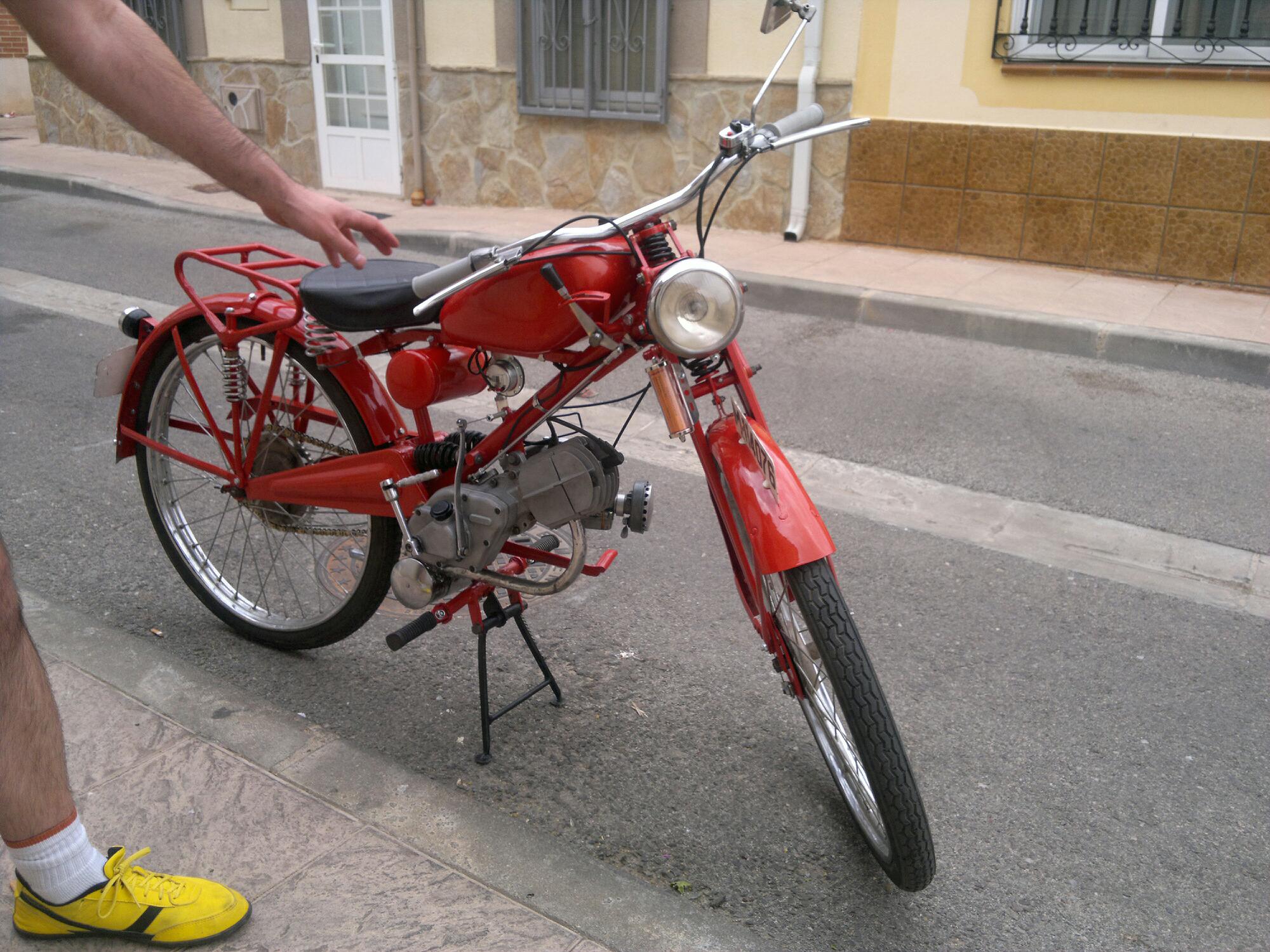

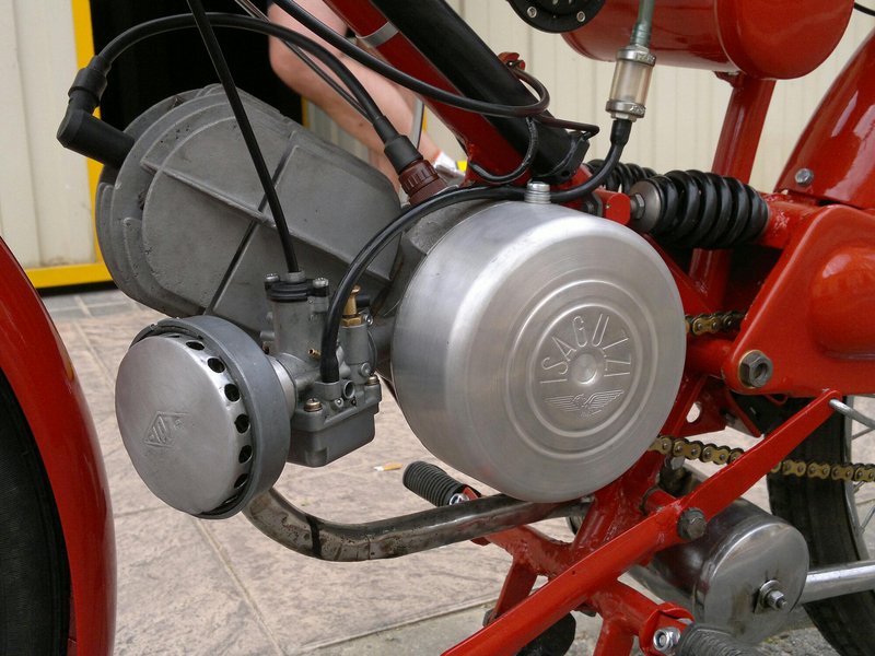

hola, ya esta casi la guzzi 65 del 1954, con toda la documentación al dia. opiniones del foro faltan los filateados las ruedas y pegatinas

Enhorabuena pablo,la veo bastante completita pero no se por qué no has fileteado antes de montarla.Cosa curiosa lo de la amortiguación del sillín trasero, no lo había visto antes en ninguna Guzzi.Saludos Alisio. :015: :022:

Te esta quedando muy bien, no olvides quitarle la matricula delantera para pasar ITV. Por cierto, que carburador le tienes puesto y que chicles?? Como va con ese carburador??

Criticas constructivas:
Posible en ITV te hagan quitar matricula delantera
Suelta aceite por la junta del escape
Conmutador de luces de Bultaco
Amal va muy bien pero....
El sillón trasero con muelles genial
Por lo demás estupendo. Espero lo tengas a bien, supuesto que lo has pedido.

Yo pido perdón por sino le Gusta mi opinión pero no Recuerdo de verla con el Porta equipaje Pienso que es mas Bonita sin el Un saludo de Rafael

La itv la pasa con la matricula sin quitar, ya la paso el carburador es un 217 amal, asi arranca ala primera y no pierde y va de lujo, el escape hay que ponerlo nuevo falta junta, los fileteados faltan haber si busco alguno que los haga cerca de Madrid, y las ruedas las termino.
espero mas opiniones para dejarla lo mas sacada de fabrica.

En que ciudad pasas la ITV?? Aquí en Huelva pasan mucho la mano, pero con tema matricula no, esta considerado como un elemento cortante. Que chicles le tienes puesto??. Las pegatinas las tiene en Madrid MgClasicas.

hola la itv de Guadalajara, el chicle no lo se me lo montaron el 217, soy de alcala de henares

Ok, lo del carburador es que yo tengo en mis motos los IRZ originales, pero tenia ganas de hacer alguna prueba con los amal o dellhorto. Ya probaré distintos chicles.

los fileteados por que no les haces tu con cinta que venden en tiendas de rotulacion
yo te lo digo por que lo voy a intentar con la mia pero primero voy a pedir las pegatinas qe venian en el deposito y tal para salir de ellas en algunos fileteados
