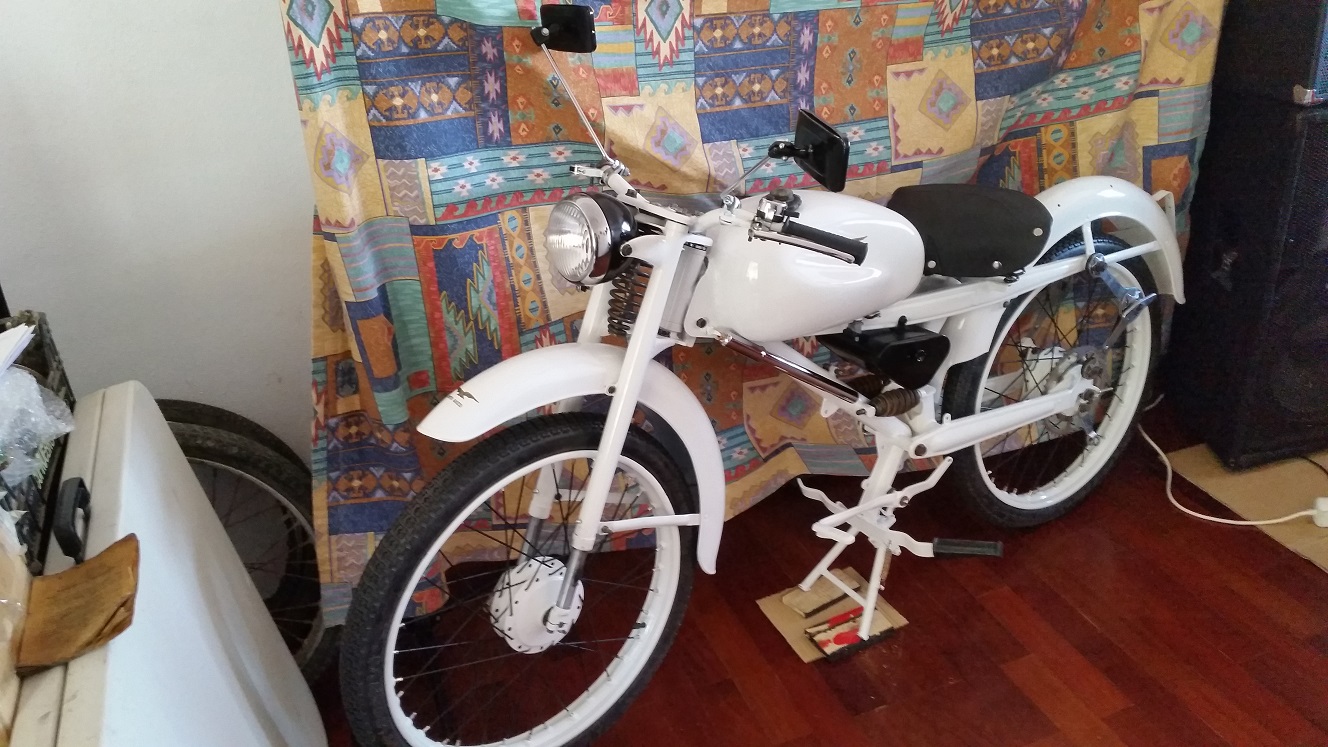

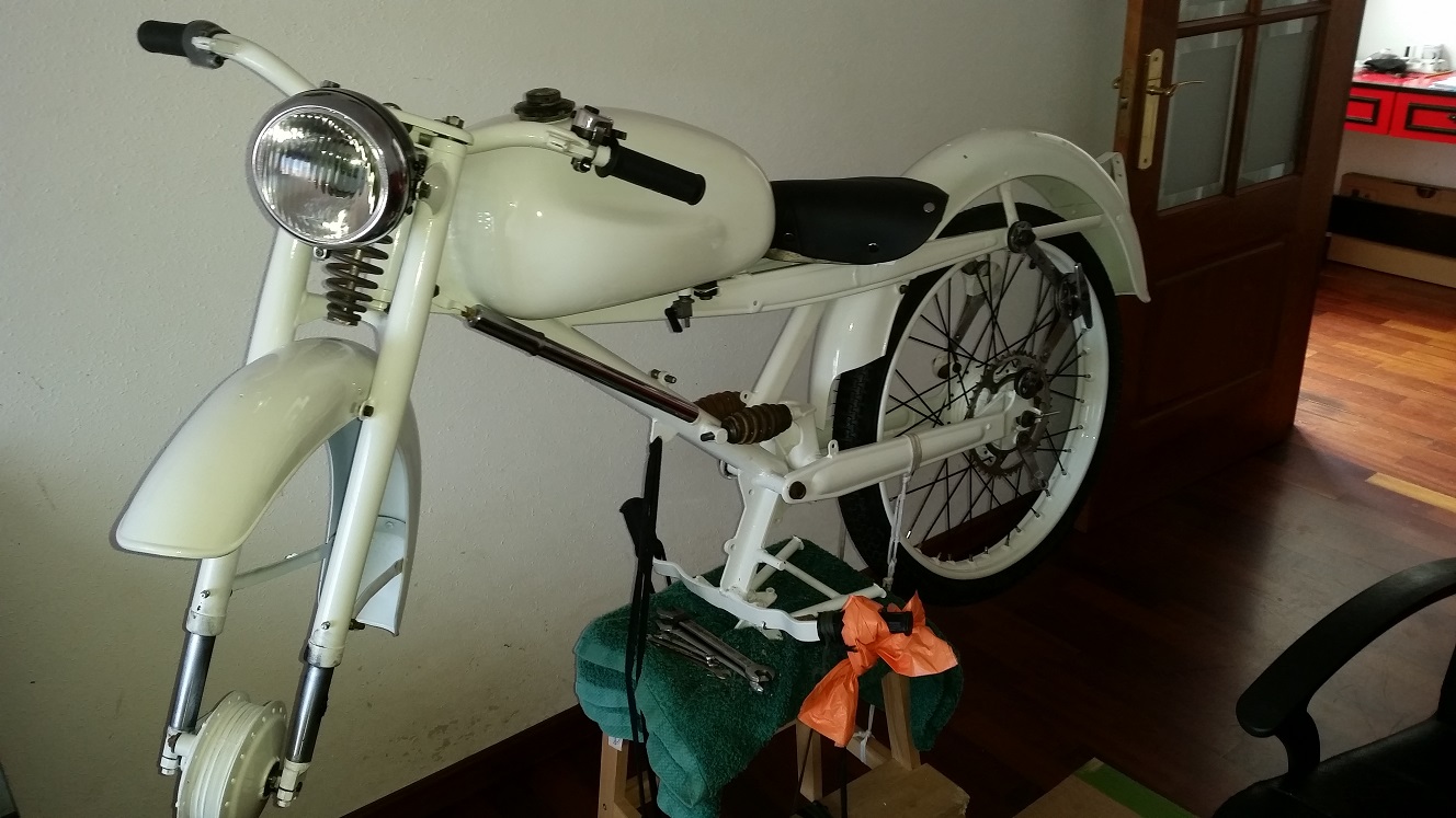

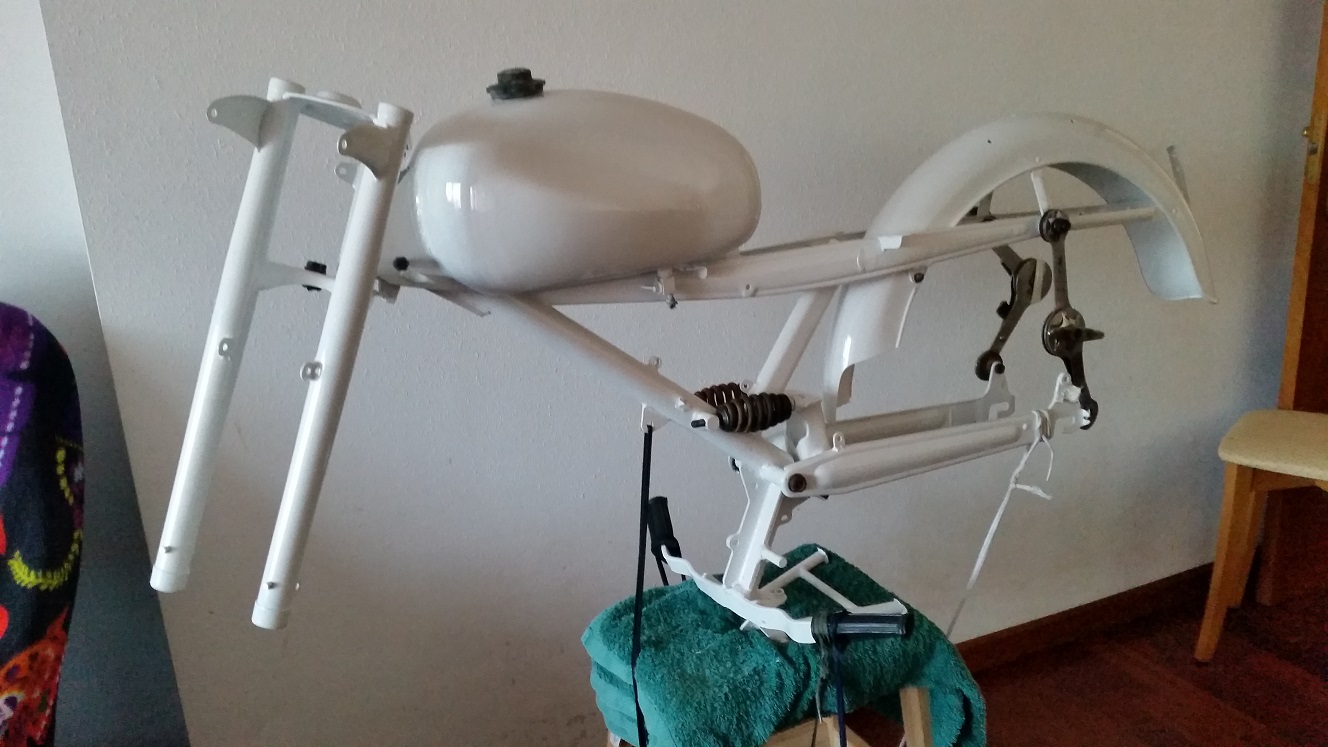

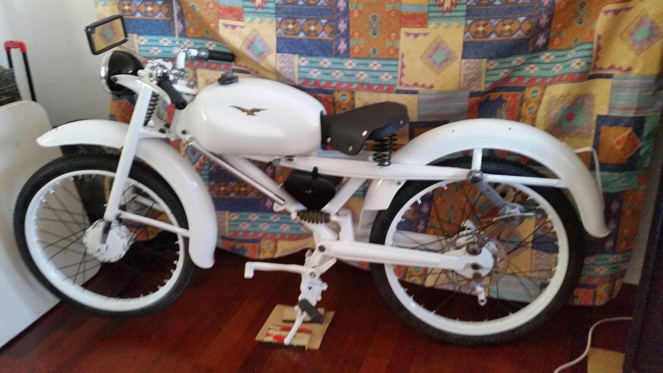

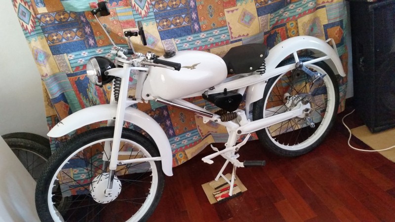

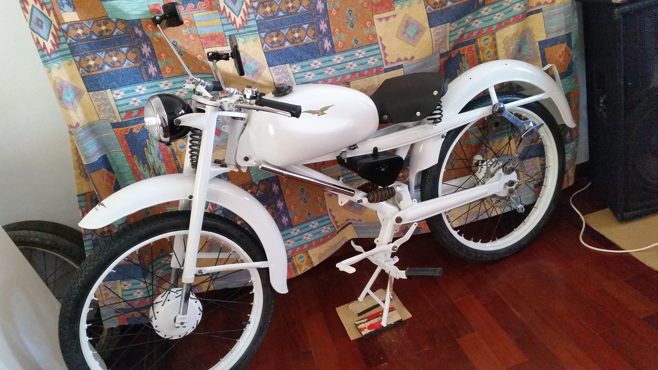

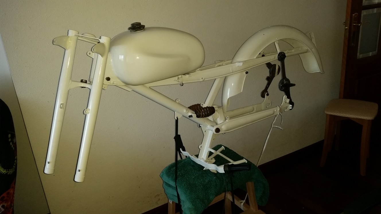

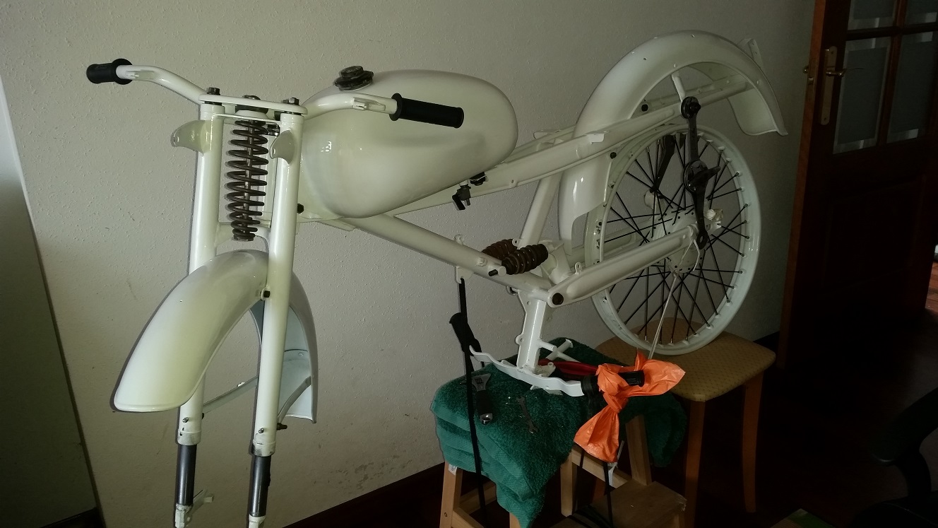

Hola a todas y todos.
Ha pasado mucho tiempo desde la última vez que me conecté.
Los motivos que tengo son muchos, pero el más importante, aunque todos son importantes para mí, es que estuve haciendo milagros y me ha resultado imposible conectarme hasta ahora.
Pido perdón a aquellos a los que dejé sin contestar.
Pido perdón por si a alguien ofende mi nueva máquina infernal! :021:
Estoy seguro de que para alguien pueda parecer un sacrilegio (hermosa palabra con significado que le viene al pelo).
Alguien en cambio dirá... mola!
No puedo decir: No tengo un duro!!!.
No tengo un euro voy a tener duros!!! jajajaja Pues aquí la tenéis... con sobrantes...tornillería que es mejor no mirarla...arandelas reabiertas porque no tenía más... en definitiva, la monté como pude, con lo que pude y con el dinero que pude... pero la monté y sigue... y sigue poco a poco... pero poco a poco se llega lejos, muy lejos!
Esta nueva joya va a seguir!!!
Va a seguir quemando gasolina porque de eso me voy a encargar yo hasta que ya no pueda y luego ya veremos.
Tengo dos milagros hechos realidad!... para que luego la gente diga que no se puede volar con las orejas sin ser Dumbo (pobre elefante maltratado por la humanidad)
Así estoy yo... ¡¡¡Volando!!!
No acabo de creerme que tenga a esta maravilla de la tecnología en el salón y con todo listo para seguir los pasos hasta ponerla a quemar gasolina.
En cuanto me den otra ostia con la reparación del motor y veremos si me lo dejan bien que la negra sigue sin ir bien aún... estará lista para la ITV... papeleo... yyyyyyyyyyyyyyyyyyy.......... no me véis el pelo en una temporada jajajajaja
Otro de los motivos de no conectarme fue que me caí de la negra y me rompí huesos de un pié...un desastre de 6 meses de reposo con escayola!
La caida es para darme dos bofetadas por inútil. Parado me caí... se me enganchó la bota en la estribera y la rodilla me quedó encajada bajo el manillar... no pude sacar la pierna y se me cayó la moto entre las piernas. Rompí el cristal y rajada en el aro del foco a si que muy poca cosa con un rascacillo en la punta del guarda-barros delantero... poca cosa y le llega!!! :24:
Gracias de nuevo a todas y todos. Espero que os guste mi nuevo maquinón!!!
Tengo que añadir (muchas cosas añadiría) y por no extenderme más, que... la voy a trucar y la otra también (algunos ya lo sabéis).
Aún estoy en busca del mecánico que sepa y sea honrado.
Controlanda la ITV claro! Si puedo ponerlas a 75 para no llegar a los 79 y dejar un margen estaría bien... me gustaria ponerle luz de frenos trasero, frenos de disco pero no puede ser (creo de momento que ando dando vueltas al cerebro)... aumentar la potencia de la corriente para poner luz más potente, intermitentes, USB...conectar GPS... y enganchar un carrito con bebidas...perritos...hamburguesas...
:017:
