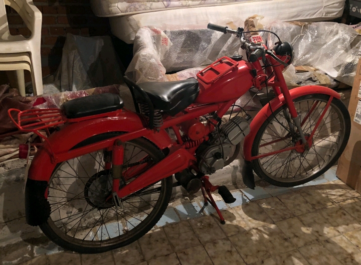

Foto
moto peque.jpg [ 314.35 KiB | Visto 8369 veces ]

Parece una 65 pero con la horquilla y guardabarros trasero de la 73.
A ver si algún experto del foro nos saca de dudas.

Digo lo mismo, es una 73.

Aunque en un segundo vistazo y sin poder aumentar la foto, tiene connotaciones de Italia .
Numero de chasis???.

Opino igual que Memeces, una 73 o con modificaciones o italiana.

Por ese dato correspondería a una 65 del año 1953.
Por las fotos me inclino como todos a una 73 modificada. No las había con cambio en el depósito y amortiguadores traseros.

¿puede ser que sea una 73 modificada para montarle el motor de una 65? De momento me inclino en que este hombre tuviera una 65 y que por lo que fuera, acabara montando el motor en el chasis de una 73 y modificando lo necesario para acoplar el cambio. En este caso, seria una "faena"....
La numeración del motor coincide con la de los papeles. El numero de bastidor del chasis no lo encuentro donde creo que debería ir (en el tubo horizontal que va debajo del deposito por el lado derecho). Hay mucha pintura... por lo que es posible que decapando aparezca. En un par de semanas a ver si vuelvo a ir y le damos un poco de decapante en esa zona

Los motores de la 49, 65 y 73 eran idénticos, los cambios son en el chasis.
