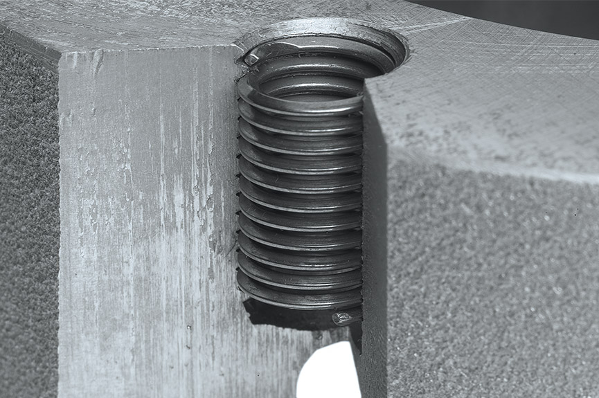

Tienes razón en la descripción lo he puesto mal , la pared de esa zona no se que grosor tiene pero ten en cuenta que la pieza que tienes que poner es como un "muelle" que haces la rosca un poco mas grande solo para poner el "muelle" y te quedara la medida de rosca que tienes ahora eso si tienes que hacer el orificio con mucho tiento para que el "muelle" quede bien ajustado
https://media.boellhoff.com/files/jpg1/filet-rapporte-helicoil-tangfree-free-running-monte.jpg
loliyo
helicoil.jpg [ 142.53 KiB | Visto 7501 veces ]
