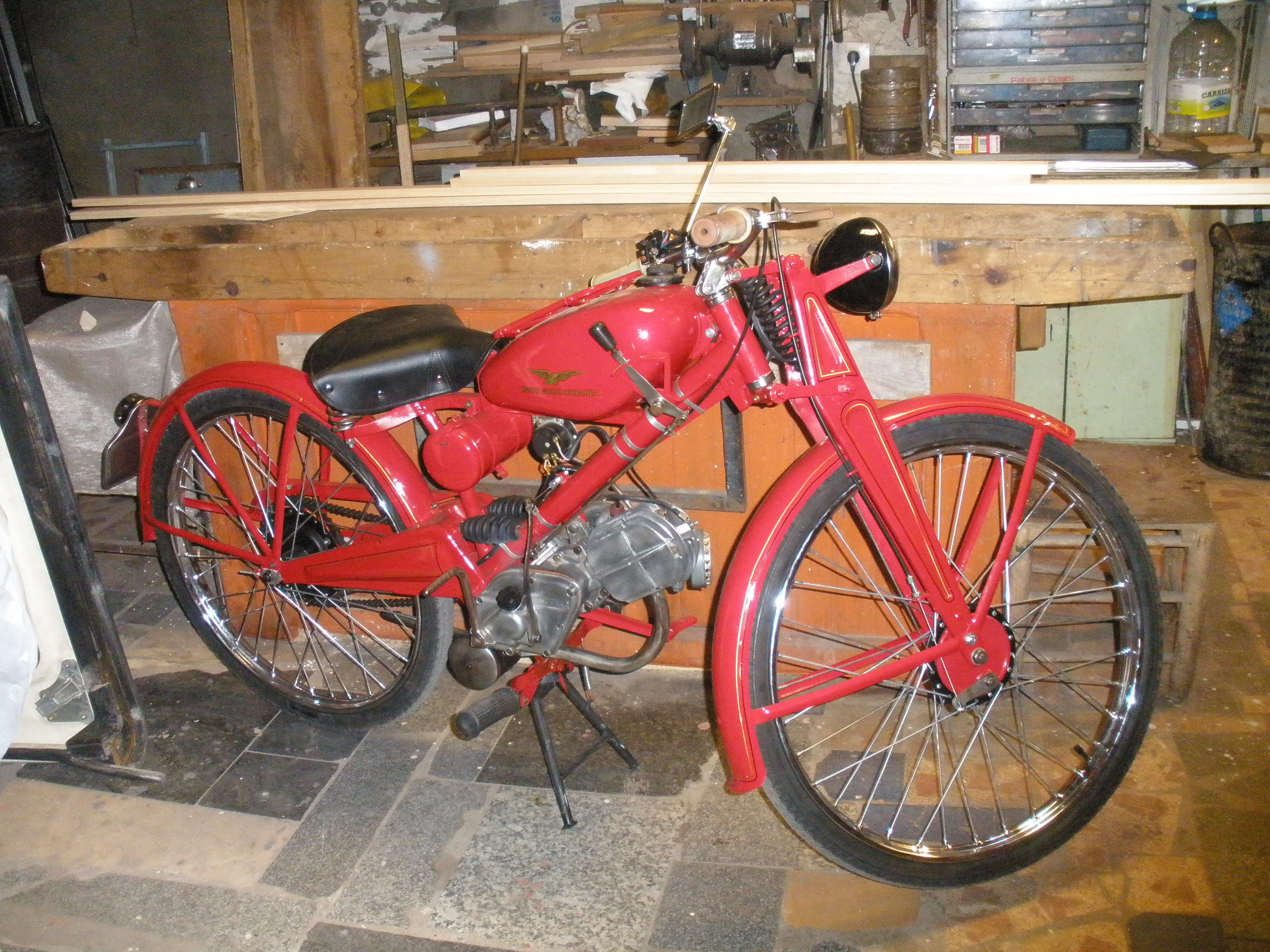

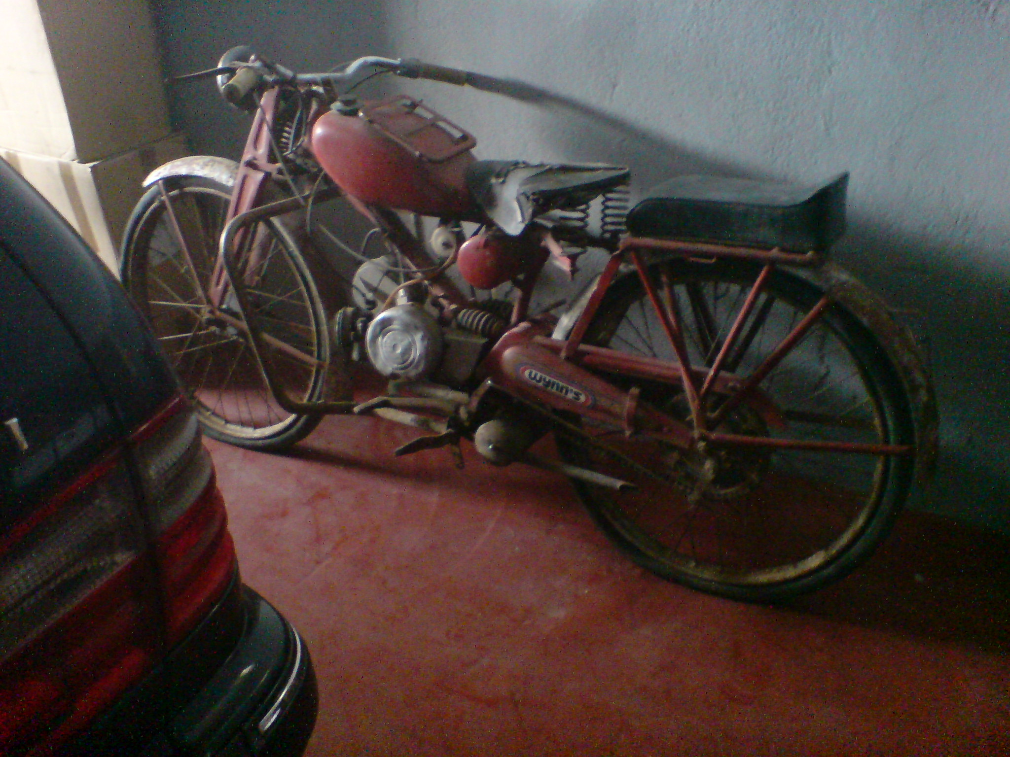

Bueno, amigos. Creo que ya es hora de ir poniendo unas fotillos de como va quedando la Guzzi ;)
Así estaba cuando nos la dieron
Comentario: Así estaba cuando nos la dieron:
DSC01312.JPG [ 651.74 KiB | Visto 9368 veces ]
DSC01313.JPG [ 411.08 KiB | Visto 9368 veces ]

Así está quedando:
Comentario: Así está quedando
P7280007.JPG [ 2.29 MiB | Visto 9368 veces ]
P7280008.JPG [ 2.3 MiB | Visto 9368 veces ]
P7280010.JPG [ 4.25 MiB | Visto 9368 veces ]
Tenemos un problemilla con el mando de luces, claxon, pare. Debe estar comunicado porque estando la abrazadera apretada, cuando se conecta la luz suena el claxon y si no se tiene cuidado es muy probable recibir un calambrazo. Lo compré en piezasueltas.com y me costó 25 €; venía en su caja original y aunque no es exactamente igual que el que traía la moto es lo más parecido que he encontrado. También puede ser que lo haya conectado mal pero estoy casi seguro que no.

Te quedo muy bien, si señor.
Lo que dices de que te da un calambre, es muy raro, algo esta mal, verificalo, pues si te da el calambre es que te sube chispa por el chasis, algo no esta bien, miratelo de nuevo.

Felicidades por la restauración.
En cuanto al mando, trata de aislarlo del manillar, encintando justo debajo de la abrazadera pero sin que se vea la cinta. Revisa las conexiones dentro del mando, no vayas a tener algo comunicado.

Sí, el mando yo creo que está comunicado porque con la abrazadera floja no ocurre.
Podemos probar a aislar la abrazadera pero es que no debería ocurrir; mi hermano, que en realidad es el dueño de la moto, quiere pasarse por Motos Calleja a ver si hay algo parecido que se pueda adaptar, porque lo que cobra MG por un mando es una barbaridad.

Si aislas el mando del manillar, entonces no te hará masa, esa no es la solución. Sin estar en el manillar puesto, funciona todo? el pito, pare, y las luces?, Seguro que no. Pienso que Javi, se refiere sola a la parte de plástico, no al metal. Entonces podría ser.

Hola Kalessin en horabuena te ha quedado muy bien con respecto a lo que dices te hechare una mano porque la conexin esta mal hecha mandame una foto de tu llave de luces de arriba y de abajo y te mando el esquema completo pidele mi e-mail a Pedro un saludo Murdock

Las conexiones están bien, siguiendo el esquema de la caja del propio mando; el mando funciona al aire; es al apretar la abrazadera cuando deja de funcionar. Además, creo que no es el modelo original de la guzzi pero eso no debería importar porque es muy parecido y básicamente lo mismo.
De momento vamos a aparcar el tema hasta que tenga más tiempo para dedicarlo a la moto.
