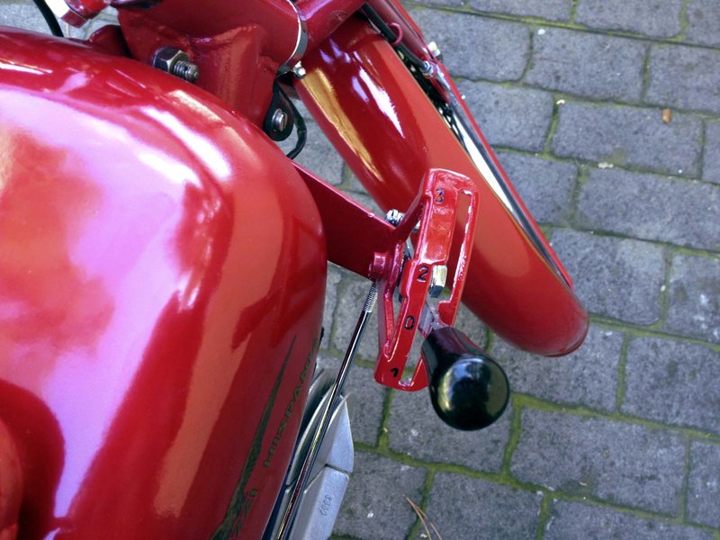

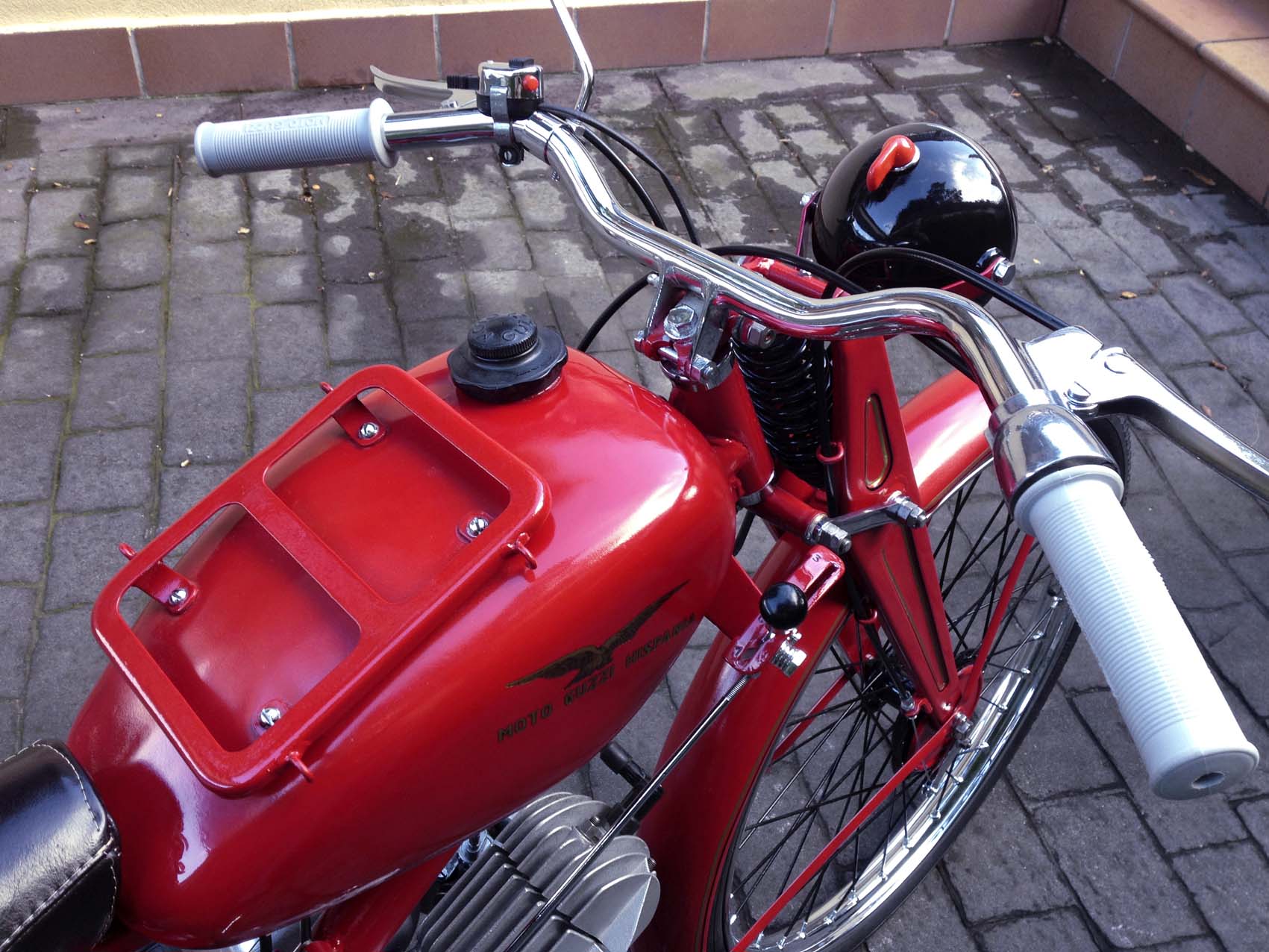

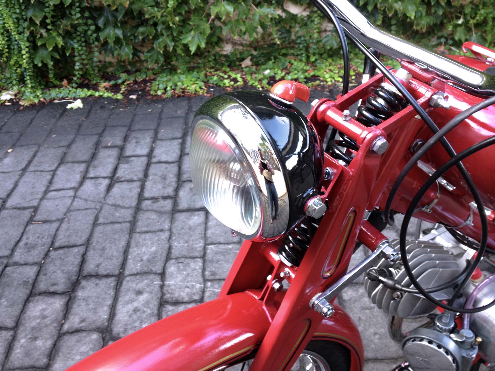

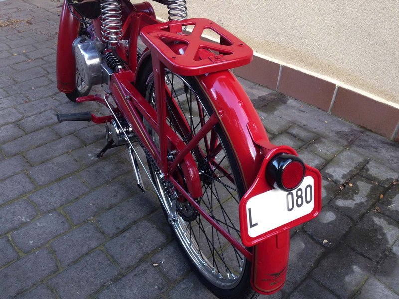

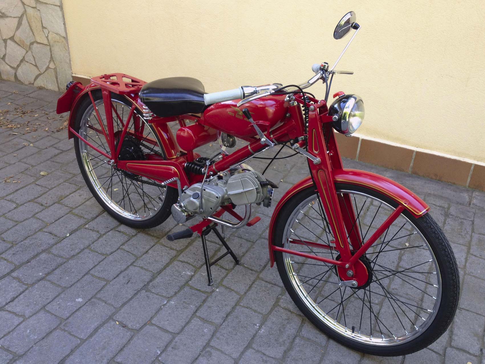

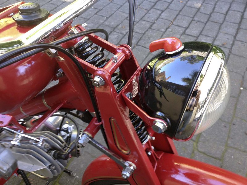

Bueno por fin ya he terminado de restaurar la Guzzi 65 os pongo unas imágenes para verla, la verdad es que he disfrutado muchísimo es la primera vez que restauro una moto y me lo he pasado estupendamente, os daré cuatro datos de la restauración.
Pintura después de hacer varias pruebas con distintos botes obte por el Spray acrílico Macota, lógicamente primero chorreada con arena, imprimación y pintura. Creo que al pintarla con Spray he logrado darle un toque mas parecido al que realmente tenian estas motocicletas en sus inicios, mi punto de vista.
Motor cambio de rodamientos, (que se los compre al amigo Rafaguzzi65) de aros, viela y rectificación, y nada mas si alguien quiere algún detalle estoy a su disposición, gracias a todos.

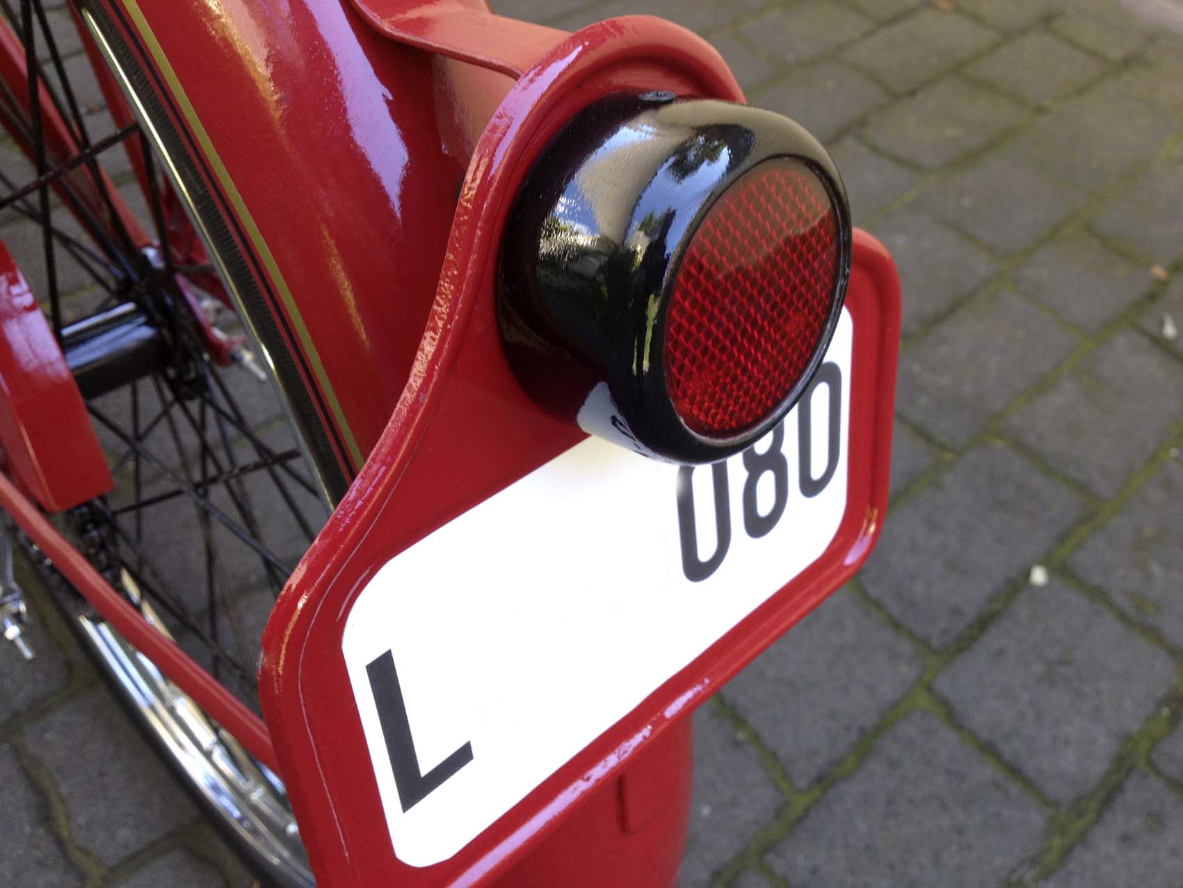

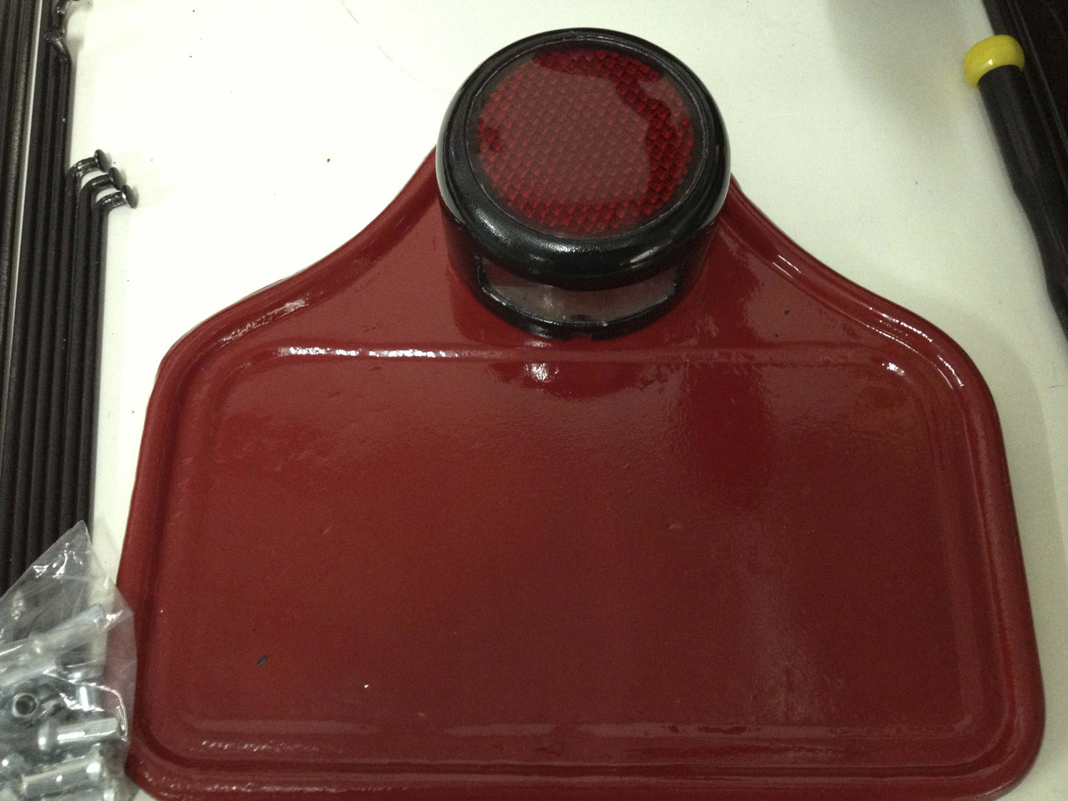

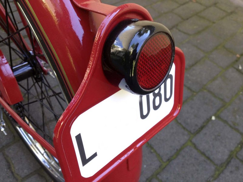

Me costo muchas horas de paciencia para poder restaurarlo, al final conseguí una tulipa suelta que la pude adaptar, y con la parte de una botella de plástico transparente que se adaptaba a la circunferencia pude corta la media luna, para hacer la parte de abajo que da luz a la matricula, al final todo muy gratificamente.
Comentario: Asi estaba cuando lo compre
foco.jpg [ 130.32 KiB | Visto 8886 veces ]
Comentario: Parte interior transparente para luz de matricula
IMG_1256.JPG [ 262.64 KiB | Visto 8886 veces ]
